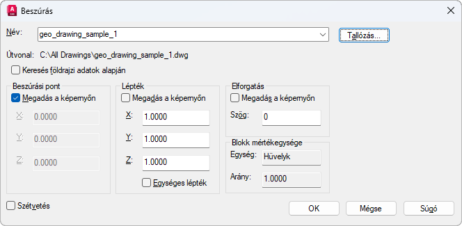

Megadja a beilleszteni kívánt blokk vagy rajz nevét és helyét.
KLASSZIKUSBEILL (parancs)
A beillesztett blokkok helye az FKR irányától függ.
Meghatározza a beillesztendő blokk nevét, vagy a blokkba beillesztendő fájl nevét.
Megnyitja a Rajzfájl kiválasztása párbeszédpanelt (egy szabványos fájlkiválasztó párbeszédpanelt), ahol kiválaszthatja a beilleszteni kívánt blokkot vagy rajzfájlt.
Meghatározza az útvonalat a blokkhoz.
Földrajzi adatok alapján illeszt be rajzot.
Azt adja meg, hogy az aktuális és a csatolt rajz tartalmaz-e földrajzi adatokat. Ez a lehetőség csak akkor érhető el, ha mindkét rajzban vannak földrajzi adatok.
Megjeleníti a blokkal mentett leírást.
Megjeleníti a beilleszteni kívánt blokk előnézetét. Az előnézet jobb alsó sarkában a villám ikon azt mutatja, hogy a blokk dinamikus. A
ikon azt jelzi, hogy a blokk feliratozási.
Meghatározza a beillesztési pontot a blokkhoz.
Meghatározza a blokk beillesztési pontját a mutatóeszköz segítségével.
Lehetővé teszi az X, Y és Z koordinátaértékek kézi megadását a blokk beillesztési pontjához.
Beállítja az X koordináta-értéket.
Beállítja az Y koordináta-értéket.
Beállítja a Z koordináta-értéket.
Meghatározza a léptéket a beillesztett blokkhoz. Negatív értékek megadása az X, Y és Z méretarány-tényezőkhöz a blokk tükörképének beillesztését eredményezi.
Meghatározza a blokk léptékét a mutatóeszköz segítségével.
Lehetővé teszi a blokk léptéktényezőjének kézi megadását.
Beállítja az X léptéktényezőt.
Beállítja az Y léptéktényezőt.
Beállítja a Z léptéktényezőt.
Egyazon értéket határoz meg az X, az Y és az Z tengelyek irányában.
A beillesztett blokk elforgatási szögét adja meg az aktuális FKR-ben.
Meghatározza a blokk elforgatását a mutatóeszköz segítségével.
Lehetővé teszi a blokk elforgatási szögének kézi megadását.
Beállít egy elforgatási szöget a beillesztett blokkhoz.
Információt jelenít meg a blokk egységeiről.
Megjeleníti az INSUNITS rendszerváltozó értékét a beillesztett blokkhoz.
Megjeleníti az egység léptéktényezőjét, amely a blokk- és rajzi mértékegységek INSUNITS értéke alapján számolható ki.
Szétveti a blokkot és beilleszti a blokk önálló részeit. Ha a Szétvetés opció ki van választva, csak egyenletes lépték adható meg.
Egy blokk összetevő objektumai, amelyeket a 0 fóliára rajzoltak, azon a fólián maradnak. A BLOKK színű objektumok fehérek lesznek. A BLOKK vonaltípusú objektumok vonaltípusa FOLYAMATOS lesz.
