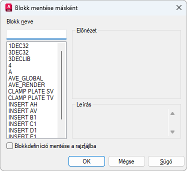

BMENTMINT (parancs) Keres
A következő lehetőségek jelennek meg.
Egy új nevet ad meg, amely alatt a blokkdefiníció egy másolata mentésre kerül.
Megjeleníti az aktuális rajzban mentett blokkdefiníciók listáját.
Megjeleníti a kiválasztott blokkdefiníció előnézetét.
Megjeleníti a blokkdefinícióval mentett leírást.
Rajzfájlként menti a blokkdefiníciót. Ha mér meglévő rajzfájlt választ ki, a mentett fájl felülíródik. Alapértelmezés szerint a megadott blokknév lesz a rajzfájl neve.
