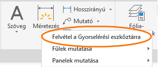

Könnyedén adhat gyakran használt eszközöket a Gyorselérési eszköztárhoz, ha a jelzett nyílgombra, majd a legördülő menü kívánt elemeire kattint.
A program a gombokat a Gyorselérési eszköztár alapértelmezett parancsainak jobb oldalán helyezi el. Ezen parancsok egyikének eltávolításához használja a CUI-szerkesztőt, és nyissa meg a [+] Gyorselérési eszköztárak > [+] Gyorselérési eszköztár 1 elemet. Innen kattinthat, és lenyomhatja a Delete billentyűt. Az elemeket húzhatja is, hogy módosítsa a sorrendjüket az eszköztáron.
