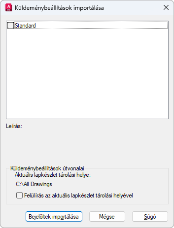

A kiválasztott küldeménybeállításokat importálja egy megadott lapkészlet-adatfájlból.
LAPKÉSZLET (parancs) Keres:
A következő lehetőségek jelennek meg.
Felsorolja a küldeménybeállításokat. Jelölje be azokat a beállításokat, amelyeket importálni kíván az aktuális lapkészletbe.
Megjeleníti a nem kötelezően megadandó leírást, amely a kiválasztott átviteli beállítással együtt tárolásra kerül.
Megjeleníti az aktuális lapkészlet tárolási helyét.
Ha be van jelölve, lecseréli az importált lapkészlet tárolási helyet az aktuális lapkészlet tárolási helyével.
Importálja a listában bejelölt küldeménybeállításokat.
