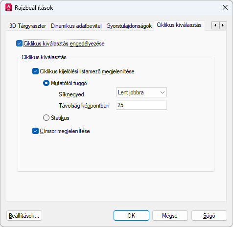

Módosítja az átfedő objektumok kijelölhető elemei megjelenítésének beállításait.
RAJZBEÁLL (parancs)
A ciklikus kiválasztás lehetővé teszi az átfedő objektumok közüli választást a Shift és a szóköz együttes lenyomásával. Meghatározhatja, hogy jelölje-e egy kék mutató az átfedő objektumokat, és megadhatja a megjelenítési beállításokat a Kiválasztás listában.
A megjelenített alobjektumok (csúcspontok, élek, lapok) típusának szűréséhez használja a SUBOBJSELECTIONMODE rendszerváltozót. (Az AutoCAD LT programban nem érhető el.)
Azt adja meg, hogy a ciklikus kiválasztás szolgáltatás be van-e kapcsolva. (SELECTIONCYCLING rendszerváltozó)
Megjeleníti a Kiválasztás listát, ahol az összes átfedő objektum szerepel, melyek a céldobozmutató aktuális helyén a kijelölésbe eshetnek.
A listamezőt az egérmutatóhoz viszonyítva mozdítja el.
Adja meg, hogy az egérmutató melyik síknegyedébe kerüljön a listamező.
Az egérmutató és a listamező képpontokban mért távolsága.
A listamező nem mozog az egérmutatóval, hanem egyhelyben marad. Ha meg szeretné változtatni a listamező helyét, kattintson rá, és húzza el.
A helymegtakarítás érdekében kikapcsolja a címsort a Kiválasztás listán.
