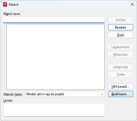

Futtatja, szerkeszti vagy törli a VBA-makrót.
VBAFUTTAT (parancs) Keres
Emellett új makrókat hozhat vele létre, beállíthatja a VBA-opciókat és megjelenítheti a VBA-kezelőt.
A következő lehetőségek jelennek meg.
Megadja a futtatni, szerkeszteni, törölni vagy létrehozni kívánt makró nevét.
Listáz minden, a Makrók helye mezőben kiválasztott, a rajzban és/vagy projektben talált makrót.
Megadja azt a projektet vagy rajzot, amelynek makrói elérhetők a makrólistából. Ha egy projekt vagy rajz nem szerepel a listán, akkor kattintson a VBA-kezelőre, és töltse be.
A kiválasztott makró leírását adja meg.
A kiválasztott makrót futtatja.
Megjeleníti a Visual Basic szerkesztőt, és elindítja a makrót. A végrehajtás megáll az első futtatható sor után.
Megjeleníti a Visual Basic szerkesztőt és a kijelölt makrót.
A Makró neve mezőben megadott névvel új makrót hoz létre, majd megjeleníti a Visual Basic szerkesztőt, benne az új makró egy üres eljárásával.
Ha az új makróhoz semmilyen projektfájl vagy rajz nincs megadva, megjelenik a Projekt kiválasztása párbeszédpanel.
Igen válasz esetén a létező makró törlődik, és egy új, üres makró jön létre a megadott névvel.
Törli a kijelölt makrót.
Megjelenik a VBA-kezelő.
Megjeleníti a VBA-beállítások párbeszédpanelt.
