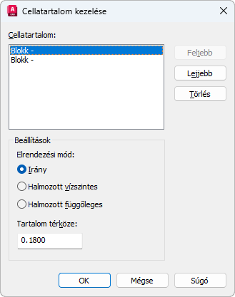

A táblázatcellák adatai szöveget és blokkokat tartalmazhatnak.
Miután létrehozta a táblázatot, az első cellát kiemeli a program, és megkezdheti a szöveg bevitelét. A cella sormagassága a szövegsorok számának megfelelően nő. Ha a következő cellára kíván lépni, nyomja le a Tab billentyűt, vagy használja a nyílbillentyűket. A kijelölt cella szövegének szerkesztéséhez kattintson duplán a cellára, vagy kezdjen el szöveget beírni a cella aktuális tartalmának lecseréléséhez.
A cella belsejében a nyílbillentyűkkel mozgatható a kurzor. A helyi menü segítségével szöveget formázhat, szöveget importálhat, vagy egyéb változtatásokat végezhet a cella szövegén.
