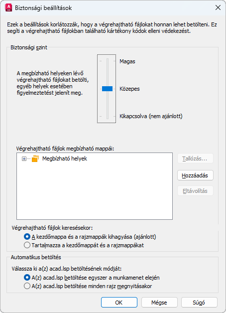

A végrehajtható fájlok terméken belüli futtatásának biztonsági korlátozásait vezérli.
BIZTONSÁGIBEÁLLÍTÁSOK (parancs)
A futtatható fájlok útvonal-korlátozásait szabályozza, és hogy megjelenjen-e egy figyelmeztető párbeszédpanel. (SECURELOAD rendszerváltozó)
Csak megbízható helyekről tölti be a futtatható fájlokat. Minden egyéb helyen található futtatható fájlt figyelmen kívül hagy. (SECURELOAD rendszerváltozó = 2)
Megbízható helyekről tölti be a futtatható fájlokat. Figyelmeztetést jelenít meg az olyan betöltési kérelmek esetén, amelyek nem megbízható helyeken található futtatható fájloktól érkeznek. (SECURELOAD rendszerváltozó = 1)
Figyelmeztetés nélkül tölti be a futtatható fájlokat. Ez a beállítás fenntartja a korábbi viselkedést, de nem ajánlott. (SECURELOAD rendszerváltozó = 0)
A megbízható mappák helyét határozza meg, ahonnan a futtatható fájlokat be lehet tölteni és futtatni.
Felsorolja azokat a mappákat a Támogatási fájlok keresési útvonalában felsoroltak közül, amelyek betölthetnek és futtathatnak futtatható fájlokat. (TRUSTEDPATHS rendszerváltozó)
Megjeleníti a Tallózás a mappák közt párbeszédpanelt, ahol megadhatja a listában kiválasztott mappa új helyét.
Hozzáadja egy mappa helyét a megbízható helyek listájához. Miután rákattintott a Hozzáadás lehetőségre, rákattinthat a Tallózás gombra a kívánt mappához valós navigációhoz.
Eltávolítja a kiválasztott mappahelyet a megbízható helyek listájáról.
Azt szabályozza, hogy a kezdőmappa és a jelenlegi rajzmappák beletartozzanak-e vagy ki legyenek-e zárva a futtatható fájl kereséséből. A kezdőmappát az asztalon található parancsikonnal vagy az egy fájlra való dupla kattintással elindított szoftverrel lehet meghatározni. (LEGACYCODESEARCH rendszerváltozó)
Azt vezérli, hogy az acad.lsp fájl vagy az AutoCAD LT acadlt.lsp fájlja minden rajzba vagy csak a munkamenetben elsőként megnyitott rajzba legyen-e betöltve. (ACADLSPASDOC rendszerváltozó)
