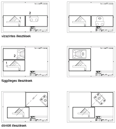

A rajz elemeit rendezheti az elrendezési nézetablakok tartalmának egymáshoz illesztésével.
Elforgatott, vízszintes vagy függőleges igazítás érdekében a megjelenített modelltér geometria által meghatározott távolságokhoz viszonyítva tudja elmozgatni az elrendezési nézetablakokat.
Ahhoz, hogy pontosan beállítsa a nézeteket az elrendezésen, létrehozhat egy szerkesztési geometriát, használhatja az elrendezési nézetablakban megjelenített modelltér objektumokon a tárgyrasztereket, illetve használhatja az állapotsoron elérhető rajzsegédek egyikét.
