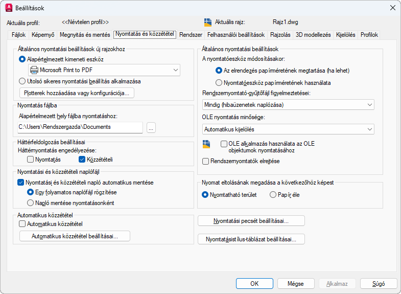

A nyomtatással és közzététellel kapcsolatos opciókat szabályozza.
OPCIÓK (parancs) Keres
A következő lehetőségek jelennek meg.
Az általános nyomtatási beállításokat vezérli új vagy olyan rajzokhoz, amelyeket az AutoCAD Release 14 programban vagy korábbi verzióban készítettek, és még nem mentettek AutoCAD 2000 vagy újabb formátumban.
Az alapértelmezett kimeneti eszközt állítja be új vagy olyan rajzokhoz, amelyeket az AutoCAD Release 14 programban vagy korábbi verzióban készítettek, és még nem mentettek AutoCAD 2000 vagy újabb formátumban.
A lista megjeleníti az összes nyomtatókonfigurációs fájlt (PC3), amely a nyomtatókonfiguráció útvonalán található és a rendszernyomtatókat, amelyek a rendszerhez kerültek konfigurálásra.
Beállítja a legutolsó sikeres nyomtatásnál alkalmazott nyomtatási beállításokat.
Megjeleníti a Nyomtatókezelőt (egy Windows rendszerablakot). Hozzáadhat vagy konfigurálhat nyomtatót az Autodesk plotterkezelő segítségével.
Megadja a fájlba történő nyomtatás műveleteinek alapértelmezett helyét.
A háttérben történő nyomtatás segítségével elindíthat egy nyomtatási vagy közzétételi feladatok, és azonnal visszatérhet a rajzon történő munkához, miközben a munka alatt folyik a nyomtatási vagy közzétételi feladat. ( BACKGROUNDPLOT rendszerváltozó)
A háttérbeli nyomtatás és közzététel részletei a Nyomtatás és közzététel állapotsori ikon helyi menüjén keresztül érhetők el.
Úgy is végezhet nyomtatási és közzétételi feladatokat a háttérben, ha az alkalmazás nem fut, és beírja az acad/pl <DSD-fájlnév> parancsot a Windows parancsablakába. (Az AutoCAD LT programban nem érhető el.)
Nyomtatás: Megadja, hogy a nyomtatási feladatok a háttérben kerülnek feldolgozásra. Ezt a beállítást a BACKGROUNDPLOT rendszerváltozó is befolyásolja.
Közzététel: Megadja, hogy a közzétételi feladatok a háttérben kerülnek feldolgozásra. Ezt a beállítást a BACKGROUNDPLOT rendszerváltozó is befolyásolja.
A nyomtatás és közzététel naplófájlok vesszővel elválasztott értékek (comma-separated value - CSV) fájlként történő mentésének opcióit szabályozza, amelyet meg lehet tekinteni egy táblázatkezelő programban. Ha meg kívánja tekinteni vagy módosítani kívánja a naplófájl helyét, akkor tekintse meg a Beállítások párbeszédpanel Fájlok lapját.
Ez a naplófájl információt tartalmaz olyan nyomtatási és közzétételi feladatokról, mint például.:
Megadja, hogy a naplófájl, amely információt tartalmaz minden nyomtatási és közzétételi feladatról, automatikusan mentésre kerül.
Megadja, hogy a program automatikusan ment egyetlen, minden nyomtatási és közzétételi feladatról információt tartalmazó naplófájlt.
Megadja, hogy a program külön naplófájlt hozzon létre minden egyes nyomtatási és közzétételi feladathoz.
Azt adja meg, hogy a program a rajzokat automatikusan közzéteszi-e DWF-, DWFx- vagy PDF-fájlokban. Az automatikus közzététel beállításai is megadhatók.
Ha ezt a lehetőséget választja, a rajzokat a program a rajzfájl mentésekor és bezárásakor automatikusan DWF-, DWFx- vagy PDF-fájlban teszi közzé. (AUTOMATICPUB, AUTODWFPUBLISH rendszerváltozók)
Megjelenik az Automatikus közzététel beállításai paletta, ahol testreszabhatja a közzététel beállításait, többek között azt, hogy mikor történjen meg a közzététel, és hogy hova kerüljenek a közzétett fájlok.
Az Oldalbeállítás párbeszédpanelen megadott papírméretet használja mindaddig, amíg a kiválasztott kimeneti eszköz nyomtatni tud ebben a papírméretben. ( PAPERUPDATE rendszerváltozó = 0)
Ha a kiválasztott kimeneti eszköz nem tudja kinyomtatni ezt a papírméretet, a program megjelenít egy figyelmeztető üzenetet, és a plotterkonfigurációs fájlban (PC3) megadott papírméretet, vagy ha a kimeneti eszköz egy rendszernyomtató, akkor az alapértelmezés szerinti papírméretet használja.
Azt a papírméretet használja, amely vagy a nyomtatókonfigurációs fájlban (PC3) lett megadva, vagy az alapértelmezett rendszerbeállításhoz, ha a kimeneti eszköz egy rendszernyomtató. (PAPERUPDATE rendszerváltozó = 1)
Vezérli, hogy kapott-e figyelmeztetést bemeneti vagy kimeneti port konfliktus miatt, amikor a nyomtatott rajzot egy rendszernyomtatón keresztül küldte.
Az OLE-objektumok alapértelmezett nyomtatási minőségét állítja be.
( OLEQUALITY rendszerváltozó)
Azt vezérli, hogy egy beágyazott OLE-objektum forrásalkalmazása betöltődjön-e nyomtatáskor.
( OLESTARTUP rendszerváltozó)
Vezérli, hogy a Windows rendszernyomtatók megjelenjenek-e a Nyomtatás és Oldalbeállítás párbeszédpanelekben. Ez az opció csak a szabványos Windows rendszernyomtatókat rejti el. Nem rejti el azokat a Windows rendszernyomtatókat, amelyek konfigurálása a Plotter hozzáadása varázsló segítségével történt.
Az eszközök listájának méreté a Nyomtatás és oldalbeállítás párbeszédpaneleken is az eszköz PC3-fájljának az eszköz mappájából és almappájából történő kimozgatásávalt szabályozhatja.
( PLOTOFFSET rendszerváltozó).
Megadja, hogy a nyomtatási eltolás a nyomtatható területhez van viszonyítva.
Megadja, hogy a nyomtatási eltolás a papír széléhez van viszonyítva.
Megnyitja a Nyomtatási pecsét párbeszédpanelt.
Megnyitja a Nyomtatásistílus-táblázat beállításai párbeszédpanelt.
