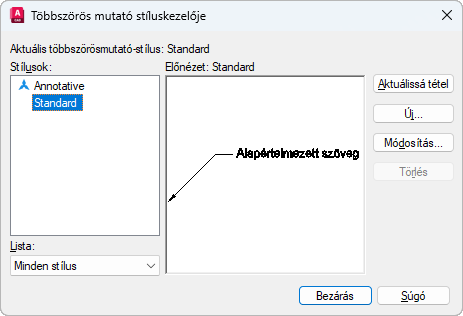

Ezek a stílusok adják meg a mutatóvégek, a mutatóvonalak, a nyílfejek és a tartalom formázását.
A stílusokat módosíthatja és törölheti, vagy újakat hozhat létre.
A következő lehetőségek jelennek meg.
A létrehozott stílus nevének megjelenítése. Az alapértelmezett stílus a Standard.
A stílusok listáját jeleníti meg. Az aktuális stílus kiemelve jelenik meg.
A Stílusok lista tartalmát szabályozza. Ha a Minden stílus elemre kattint, akkor megjelenik a rajzban található összes stílus. Ha a Használatban lévő stílusok elemre kattint, akkor csak azok a stílusok jelennek meg, amelyekre az aktuális rajzban hivatkozás található.
A Stílusok listán kijelölt stílus előnézeti képét jeleníti meg.
A Stílusok listában kijelölt stílust állítja be aktuális stílusnak. Minden új többszörös mutató ezen stílussal készül.
Megjeleníti az Új többszörösmutató-stílus létrehozása párbeszédpanelt, ahol új stílusokat adhat meg.
Megjeleníti a Többszörösmutató-stílus módosítása párbeszédpanelt, ahol módosíthatja a stílusokat.
Kitörli a Stílusok listában kiválasztott stílust. Azok a stílusok, amelyek használatban vannak az aktuális rajzon, nem törölhetők.
