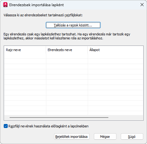

Gyors módszert biztosít elrendezések importálására egy lapkészletbe, és annak megadására, hogy melyik elrendezés címke legyen lapként használva.
LAPKÉSZLET (parancs) Keres:
Ha egy elrendezés már hozzátartozik egy lapkészlethez, az importáláshoz az elrendezést tartalmazó rajzról másolatot kell készítenie.
A következő lehetőségek jelennek meg.
Megjeleníti a Rajz kiválasztása szabványos fájlkiválasztó párbeszédpanelt.
Kilistázza a megadott rajzfájlban található összes elérhető elrendezést. Kattintson egy jelölőnézetre az elrendezés kiválasztásához.
Ha be van jelölve, a rajzfájl neve automatikusan hozzáadódik a lap címének az elejéhez.
A listából csak a bejelölt elrendezéseket importálja.
