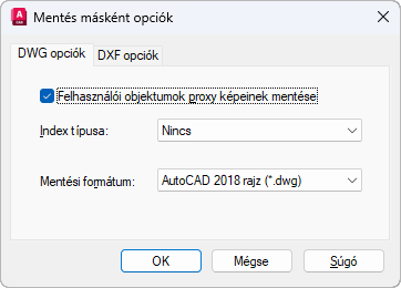

-  A Rajz mentése másként párbeszédpanelen kattintson az Eszközök  Beállítások lehetőségre. Beállítások lehetőségre.
- A Mentés másként opciók párbeszédpanel Index típusa területén válassza a Fólia, a Tér vagy a Fólia és tér beállítást, majd kattintson az OK gombra.
Megjegyzés:  Egy olyan részlegesen megnyitott rajz mentése esetén, amely még nem tartalmaz fólia- és térindexeket, ez a beállítás nem érhető el.
- Kattintson a Mentés gombra.
