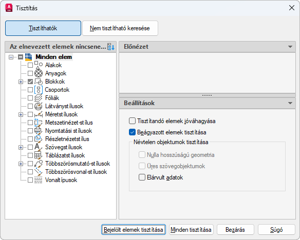

A Tisztítás párbeszédpanel tetején két nézet érhető el:
A bal oldalon lévő fa nézet ablaktáblában listaszerűen megjeleníti az aktuális rajzban található tisztítható elemeket. További elemeket távolíthat el a rajzból a párbeszédpanel jobb oldalán lévő Névtelen objektumok tisztítása ablaktábla alatt.
Listázza azokat az elemeket, amelyek nincsenek használatban a rajzban, és tisztíthatók. Az elemek listáját kibonthatja az objektumtípusra, ha egyszer a plusz jelre vagy duplán az objektum típusra kattint. Kiválaszthat egyetlen elemet vagy az összes adott típusú objektumot.
A fa nézet panelen a nevére kattintva kiválasztott objektum előnézetét jeleníti meg.
Egy elem tisztításánál megjeleníti a Tisztítás jóváhagyása párbeszédpanelt.
Eltávolítja az összes használaton kívüli objektumot a rajzból akkor is, ha más használaton kívüli objektumok hivatkoznak rájuk vagy tartalmazzák őket.
Kitörli a nulla hosszúságú geometriákat, többek között a vonalakat, íveket, köröket és vonalláncokat.
Törli a csak szóközöket, szöveget nem tartalmazó bszöveg és szöveg objektumokat.
Eltávolítja a kiválasztott elemeket az aktuális rajzból.
Minden nem használt elemet tisztít.

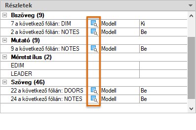

Megjeleníti a nem tisztítható objektumok előnézetét, és megkeresi ezen objektumokat a rajzban.
Listázza azokat az elemeket, amelyek használatban vannak a rajzban, és nem tisztíthatók.
Ezek az elemek többnyire használatban vannak a rajzban, vagy alapértelmezett elemek, amelyek nem tisztíthatók. Az egyes elnevezett objektumokat kiválasztva információ jelenik meg arról, hogy a megjelenített objektum miért nem tisztítható.
Információt jelenít meg arra vonatkozóan, hogy miért nem tisztíthatja a kiválasztott objektumot.
