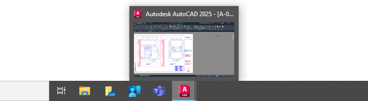

Az alkalmazás gombjának betekintési/előnézeti viselkedését szabályozza a Windows tálcáján, ha több rajz is meg van nyitva.
Megjegyzés: A Windows lehetővé teszi, hogy egyesítse ugyanazon program több futó példányának a tálcagombjait. A tálcagombok egyesítésekor az egyesített gomb megjeleníti a program egyes példányain és az adott programok aktuális AutoCAD-tálcabeállításán alapuló előnézeteket. Ha például az AutoCAD tálcabeállítása 0 értékre van állítva, és az AutoCAD két példánya fut, két előnézet jelenik meg, függetlenül attól, hogy hány rajz van megnyitva az egyes példányokban.
A következő prompt jelenik meg.
Adjon új értéket a Tálca beállításnak
Megadja, hogyan viselkedjen a betekintés/előnézet a program egyes futó példányainál.
  • 0 – A betekintés/előnézet csak az aktuális rajzhoz engedélyezett a programban.
  • 1 – A programban megnyitott összes rajzhoz engedélyezve van a betekintés/előnézet.
