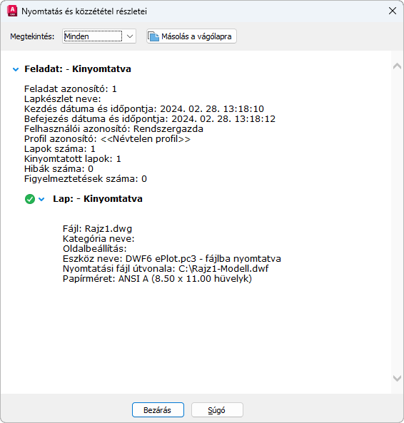

Információt jelenít meg az aktuális munkaszakaszban befejezett nyomtatási és közzétételi feladatokról.
NYOMTRÉSZLETEK (parancs) Keres
A nyomtatás és közzététel részletei elérhetők a Nyomtatás és közzététel állapotsori ikon helyi menüjéből is.
A következő lehetőségek jelennek meg.
Meghatározza, hogy mi kerül megjelenítésre. Kattinthat a jobb gombbal is a részletek területen, majd a Csak hibák megtekintése vagy a Minden megtekintése opcióra kattintva megváltoztathatja ezt a beállítást.
Információt jelenít meg az összes befejezett nyomtatási és közzétételi feladatról és az azokon a feladatokon belüli lapokról.
Felsorolja a hibákat, amelyek a feladatok nyomtatása vagy közzététele közben előfordultak.
A kiemelt szöveget a vágólapra másolja.
Részleteket sorol fel a befejezett nyomtatási és közzétételi feladatokról.
