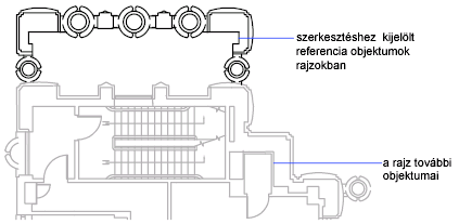

A kijelölt xrefből vagy blokkból kiválasztott objektumokat ideiglenesen kiemeli, és szerkeszthetővé teszi az aktuális rajzban. A kiemelt objektumok halmazának neve a munkahalmaz, amely módosítható és menthető az xref vagy a blokk definíciójának frissítéséhez.
Azok az objektumok, amelyek nem részei a munkahalmaznak, vizuálisan elkülönülnek a rajz egyéb objektumaitól. Az aktuális rajz összes objektuma, kivéve a munkahalmazon kívüliek, elhalványodik.
Az XFADECTL rendszerváltozó vezérli, hogyan jelenjenek meg az objektumok egy referencia helyben szerkesztése alatt. A referenciából kiemelt objektumok megjelenítése normális. A rajz többi objektuma (beleértve az aktuális rajz minden objektumát és a munkahalmazhoz nem tartozó referenciák objektumait is) elhalványodik. Ez az érték jelzi a munkahalmazba nem tartozó objektumok megjelenésének intenzitáscsökkenését. Minél nagyobb az XFADECTL rendszerváltozó értéke, annál halványabbak ezek az objektumok.
