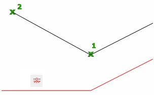

Vonalakat vagy pontpárokat az aktuális koordináta-rendszer X tengelyével párhuzamossá tesz.
Ez a parancs egyenértékű a GEOMKÉNYSZER parancs Vízszintes opciójával.
Ugyanazon az objektumon vagy különböző objektumokon különböző kényszerezési pontok választhatók ki.
Az érvényes kényszerezési objektumok és -pontok az alábbiak:
A következő promptok jelennek meg.
Nem objektumot, hanem két kényszerezési pontot választ ki.
Egy objektum másodikként kiválasztott pontja vízszintes lesz az elsőként kiválasztott pontjához képest.
