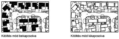

A megjelenítési teljesítmény javul, ha széles vonalláncok és gyűrűk, tömör kitöltésű sokszögek (2D szilárdtestek), sraffozások, fokozatos kitöltések és szövegek egyszerűsített formában jelennek meg. Az egyszerűsített megjelenítés növeli a tesztnyomtatás létrehozásának sebességét is.
Ha kikapcsolja a Kitölt módot, a felsorolt objektumok körvonalazott alak formájában jelennek meg. A mintázott sraffozások és a fokozatos kitöltések kivételével a tömör kitöltés automatikusan kikapcsolódik a takart és a 3D nézetek esetében.

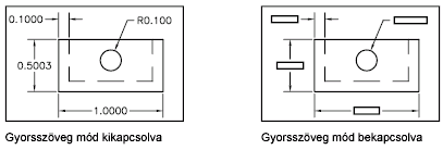

Amikor bekapcsolja a Gyors szöveg módot, csak a szövegterületet jelző négyszögletes keret jelenik meg, illetve nyomtatódik ki.
