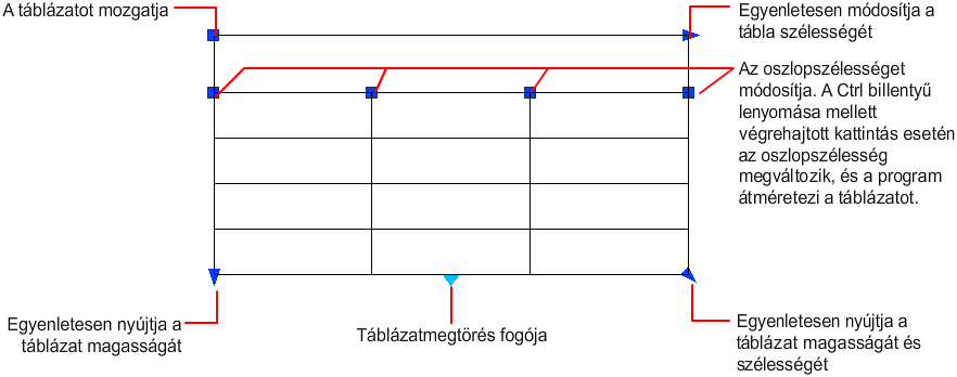

A táblázat hálóvonalainak bármelyikére kattintva kiválaszthatja azt, és módosíthatja a Tulajdonságok paletta vagy a fogók segítségével.

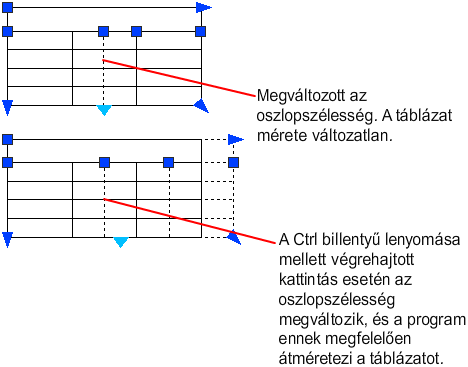

Ha módosítja a táblázat magasságát vagy szélességét, csak a kijelölt fogóval szomszédos sor vagy oszlop módosul. A táblázat megtartja magasságát és szélességét. Ha a táblázat méretét az éppen szerkesztett sor vagy oszlop méretével arányosan kívánja módosítani, tartsa lenyomva a Ctrl billentyűt az oszlopfogó használata közben.

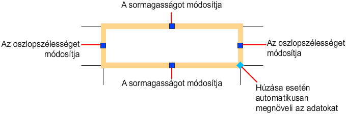

A cellára kattintva kijelölheti azt. A fogók a cellaszegélyek közepén jelennek meg. Egy másik cellára kattintva áthelyezheti a kijelölést. A cella fogóit húzva a cella és oszlopának méretét növelheti vagy csökkentheti.
