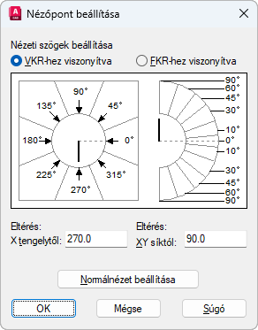

NÉZŐPONT (parancs)
A következő lehetőségek jelennek meg.
A nézet irányát a Világ koordináta-rendszerhez (VKR) vagy a Felhasználói koordináta-rendszerhez (FKR) képest adja meg.
A nézetirányt a VKR-hez viszonyítva állítja be.
A nézetirányt az aktuális FKR-hez viszonyítva adja meg.
A nézetirány szögét határozza meg.
Megadja a nézeti irány X tengellyel bezárt szögét.
Megadja a nézeti irány XY síkkal bezárt szögét.
A nézetszögek megadására a mintakép is használható. A fekete vonal az új szöget jelöli. A szürke vonal az aktuális szöget jelöli. Kör vagy félkör belső részének kijelölésével adjon meg egy szöget. Körülhatárolt külső rész kijelölése a szögértéket az ott látható értékre kerekíti. Ha a belső ívet vagy annak belső területét választja ki, a szöget nem kerekíti le a program, és az eredmény törtszám is lehet.
A nézetszögeket a kiválasztott koordináta-rendszerhez viszonyított síknézet (XY sík) megjelenítésére állítja be.
