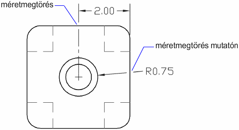

A méretmegtörések segítségével megakadályozhatja, hogy a méret-, segéd- és mutatóvonalak úgy jelenjenek meg, mintha a tervrajz részei lennének.
Méretmegtörések automatikusan vagy manuálisan adhatók hozzá mérethez vagy többszörös mutatóhoz. A méretmegtörések elhelyezéséhez választott módszer a méretet vagy többszörös mutatót metsző objektumok számától függ.
