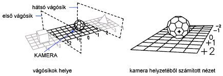

Megvághatja a rajz nézeteit az elülső és hátulsó vágósíkok pozicionálásával, amelyek az objektumok láthatóságát szabályozzák egy képzeletbeli kamerától mért távolságuk alapján. A vágósíkok a kamera és a tárgy (ahova a kamera fókuszál) által meghatározott irányra merőlegesen mozgathatók. A vágás megszünteti az objektumok megjelenítését a vágósíkok elejéről és hátuljáról. A következő illusztráció a vágósíkok működését mutatja be:
