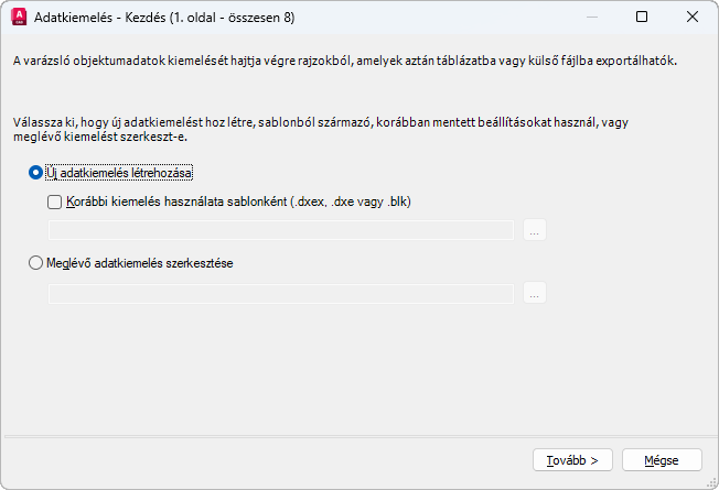

Első lépés
Elindul az adatkiemelési folyamat. A lehetőségek: új adatkiemelés létrehozása, sablon használata, meglévő adatkiemelés módosítása.
Új adatkiemelés létrehozása
Új adatkiemelést hoz létre, és egy DXEX-fájlba menti. Egy korábbi kiemelési (BLK-, DXE- vagy DXEX-) fájlt is meg lehet adni sablonfájlként.
Korábbi kiemelés használata sablonként
A korábban egy adatkiemelési (DXE- vagy DXEX-) fájlba vagy egy attribútumkiemelési sablonfájlba (BLK) mentett beállításokat használja. A varázsló lépései során minden lap a sablon beállításai szerint kerül beállításra. Módosíthatja ezeket a beállításokat. Kattintson a [...] gombra a fájl egy szabványos fájlkiválasztó párbeszédpanelen történő kiválasztásához.
Meglévő adatkiemelés szerkesztése
Lehetővé teszi egy meglévő adatkiemelési (DXEX-) fájl módosítását. Kattintson a [...] gombra az adatkiemelési fájl egy szabványos fájlkiválasztó párbeszédpanelen történő kiválasztásához.
Megjegyzés: Az adatkiemelési (DXE-) fájlok és az attribútumkiemelési sablonfájlok (BLK-fájlok) nem szerkeszthetők. Ehelyett új adatkiemelési (DXEX-) fájlt kell létrehozni a meglévő kiemelési fájltípusok valamelyikéből.

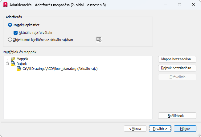

Adatforrás megadása
Azokat a rajzfájlokat adja meg, beleérte a mappákat is, amelyekből ki kell emelni az adatokat. Lehetővé teszi azoknak az objektumoknak a kiválasztását az aktuális rajzban, amelyekből információt kíván kiemelni.
Adatforrás
Rajzok/Lapkészlet
Használhatóvá teszi a Mappa hozzáadása és a Rajzok hozzáadása gombot, így az adatkiemeléshez megadhatók a rajzok és a mappák. Az adatkiemelésben részt vevő rajzok és mappák a Rajzfájlok részen láthatók.
Aktuális rajz felvétele
Az aktuális rajzot beleveszi az adatkiemelésbe. Ha további rajzokat is kijelöl az adatkiemeléshez, akkor az aktuális rajz üres is lehet (nem kell tartalmaznia egyetlen objektumot sem).
Objektumok kijelölése az aktuális rajzban
Használhatóvá teszi az Objektumok kiválasztása és az Aktuális rajz gombot, így az adatkiemeléshez kiválaszthatók az objektumok.
Objektumok kiválasztása gomb
Ideiglenesen bezárja a varázslót, így az aktuális rajzban ki tud választani objektumokat, blokkokat.
Rajzfájlok és mappák
Felsorolja a kijelölt rajzfájlokat és rajzmappákat. Az ellenőrzött mappák belekerülnek a kiemelésbe.
Mappa hozzáadása
Megjelenik a Mappabeállítások hozzáadása párbeszédpanel, ahol megadhatja az adatkiemelésbe befoglalni kívánt mappákat.
Rajzok hozzáadása
Megjelenik a szabványos fájlkiválasztó párbeszédpanel, ahol megadhatja az adatkiemelésbe belefoglalni kívánt rajzokat.
Eltávolítás
A Rajzfájlok és mappák listán felsorolt bejelölt rajzokat és mappákat eltávolítja az adatkiemelésből.

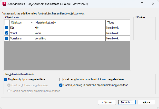

A kiemelendő objektumok (blokkok és nem blokkok) és rajzadatok típusát adja meg.
Alapértelmezés szerint az érvényes objektumok be vannak jelölve. A kiválasztott rajzban benne nem lévő objektumok nincsenek bejelölve. Kattintson az oszlop fejlécén a rendezés megfordításához. Az oszlopok átméretezhetők. A bejelölt objektumok tulajdonságadatai a Tulajdonságok kiválasztása lapon láthatók.
Objektumok
Objektum
Nevükkel jeleníti meg az egyes objektumokat. A blokkok nevük szerint rendezve vannak felsorolva. Ami nem blokk, annak az objektumneve szerepel a listán.
Megjelenített név
Itt egy objektumnak a kiemelt információn megjelenő nem kötelező alternatív neve adható meg. Válasszon ki egy megjelenítési nevet, kattintson a jobb gombbal a listában, és kattintson a Megjelenített név módosítása menüpontra.
Típus
Azt mutatja meg, hogy az objektum blokk-e vagy sem.
Előnézet
Az Objektumok táblázatban megjelölt blokk előnézeti képét jeleníti meg.
Megjelenítési beállítások
Minden obj. típus megjelenítése
Az összes objektumot (blokkokat és nem blokkokat) felsorolja az Objektumok táblázatban. Ez az opció alapértelmezésben be van jelölve.
Csak a blokkok megjelenítése
Csak blokkokat jelenít meg az Objektumok táblázatban.
Csak a nem blokk elemek megjelenítése
Az Objektumok táblázatban csak a nem blokk objektumokat jeleníti meg.
Csak az attribútummal bíró blokkok megjelenítése
Az Objektumok táblázatban csak azokat a blokkokat jeleníti meg, amelyek tartalmaznak attribútumot. A dinamikus blokkok csak akkor kerülnek a listába, ha speciális tulajdonságok (például műveletek és paraméterek) vannak hozzájuk rendelve.
Csak a jelenleg is használt objektumok megjelenítése
Az Objektumok táblázatban megjeleníti a kijelölt rajzokban lévő objektumokat.

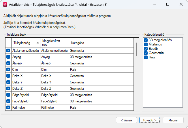

A kiemelendő objektum-, blokk- és rajztulajdonságokat szabályozza.
Minden sorban egy tulajdonság neve, megjelenítési neve és kategóriája jelenik meg.
Kattintson a jobb gombbal egy oszlopfejlécen, és a megjelenő helyi menü menüpontjainak segítségével jelölje be az összes elemet, törölje az összes elem bejelölését, fordítsa meg a bejelöltségeket, vagy módosítsa a megjelenítési nevet. Kattintson az oszlop fejlécén a rendezés megfordításához. Az oszlopok átméretezhetők.
Tulajdonságok
Tulajdonság
Az Objektumok kiválasztása lapon kiválasztott objektumok objektumtulajdonságait jeleníti meg. A tulajdonságok listáját a program a kiválasztott szűrőkategóriának megfelelően szűri. A tulajdonságok megegyeznek a Tulajdonságok palettán felsoroltakkal.
Megjelenített név
Itt egy tulajdonságnak a kiemelt információn megjelenő nem kötelező alternatív neve adható meg. Válasszon ki egy tulajdonságmegjelenítési nevet, kattintson a jobb gombbal a listában, és kattintson a Megjelenített név módosítása menüpontra.
Kategória
Minden tulajdonsághoz megjelenít egy kategóriát. Az Általános például olyan közönséges objektumtulajdonságokat takar, mint a szín vagy a fólia. Az Attribútum kategória felhasználói attribútumokat jelöl. A Dinamikus kategória a dinamikus blokkok felhasználói tulajdonságadatait jelöli. A kategóriák megegyeznek a Tulajdonságok palettán felsoroltakkal.
Kategóriaszűrő
Tulajdonságkategóriák listája
A tulajdonságlistából kiemelt kategóriák listáját jeleníti meg. A be nem jelölt kategóriák szűrik a Tulajdonságok listáját. A kategóriák a következők: 3D látványtervezés, Attribútum, Rajz, Dinamikus blokk, Általános, Geometria, Egyéb, Minta, Táblázat és Szöveg.
A Tulajdonságtáblázat helyi menüje
Az összes bejelölése
Bejelöli a tulajdonságtáblázat összes tulajdonságát.
Az összes bejelölés megszüntetése
Megszünteti a tulajdonságtáblázat összes tulajdonságának bejelölését.
Kijelölés megfordítása
Megfordítja az egyes elemek kijelöltségét a tulajdonságtáblázatban.
Megjelenítési név szerkesztése
Lehetővé teszi a kiválasztott sor megjelenő tulajdonságnevének helybeni szerkesztését.

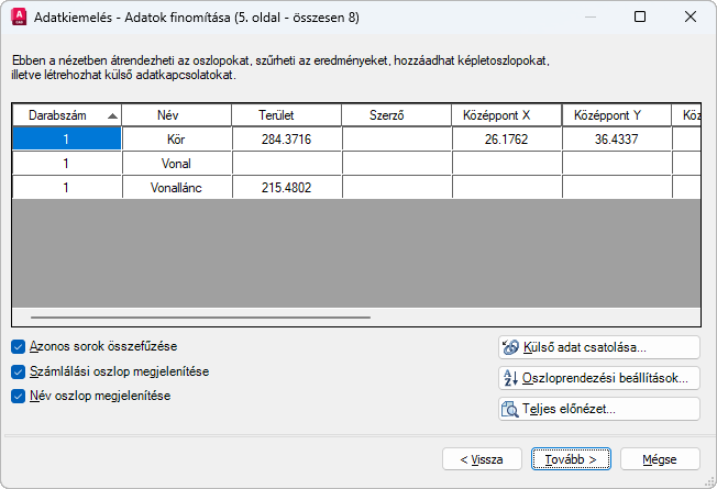

Adatok finomítása
Módosítja az adatkiemelési táblázat szerkezetét. Az oszlopokat átrendezheti és sorba rendezheti, szűrheti az eredményt, képletet adhat az oszlopokhoz és a lábléc-sorokhoz, továbbá adatkapcsolatot hozhat létre Microsoft Excel-munkalapokkal.
Adattáblázat nézet
Oszlopok
A tulajdonságokat oszlopokban jeleníti meg, hasonlóan a Tulajdonságok kiválasztása laphoz. Kattintson a jobb gombbal egy oszlopfejlécen, hogy így megjelenítse a helyi menüt. A Számolási oszlop és a Név oszlop alapételezés szerint megjelenik. A beszúrt képlet oszlopok és a Microsoft Excel-munkalapokból kiemelt oszlopok oszlopfejlécében ikonok jelennek meg.
Azonos sorok összefűzése
A táblázat azonos rekordjait sorokba csoportosítja. Az összes összeszámolt objektum darabszámával frissíti a Számlálási oszlopot.
Számlálási oszlop megjelenítése
A táblázatban megjeleníti a Számlálási oszlopot.
Név oszlop megjelenítése
A táblázatban megjeleníti a Név oszlopot.
Külső adat csatolása
Megjelenik a Külső adatok csatolása párbeszédpanel, ahol kapcsolatot hozhat létre a kiemelt rajzadatok és egy Excel munkalap adatai között.
Oszloprendezési beállítások
Megjelenik az Oszlopok rendezése párbeszédpanel, ahol több oszlopnyi adatot is rendezhet.
Teljes előnézet
A szövegablakban megjeleníti a végeredmény teljes előnézeti képét, beleértve a csatolt külső adatokat is. Az előnézet csak megtekintési célokat szolgál.
Oszlopok helyi menüje
Rendezés - csökkenő
Az oszlop adatait csökkenő sorrendbe rendezi.
Rendezés - növekvő
Az oszlop adatait növekvő sorrendbe rendezi.
Oszlop átnevezése
Lehetővé teszi a kiválasztott oszlopnév helybeni szerkesztését.
Oszlop elrejtése
Elrejti a kijelölt oszlopot.
Rejtett oszlopok megjelenítése
Megjeleníti a rejtett oszlopot. A leporelló opció tartalmaz: Az összes rejtett oszlop megjelenítése.
Oszlop adatformátumának megadása
Megjelenik a Cellaformátum megadása párbeszédpanel, ahol megadhatja a kijelölt oszlop celláinak adattípusát.
Képlet oszlop beszúrása
Megjelenik a Képlet oszlop beszúrása párbeszédpanel, ahol megadhatja a táblázatba beszúrt képletet. A képlet oszlopot a kijelölt oszloptól jobbra szúrja be. Egy meglévő képletoszlop nem lehet egy másik képletoszlop értéke.
Képlet oszlop szerkesztése
Megjelenik a Képlet oszlop szerkesztése párbeszédpanel. Ez az opció csak akkor érhető el, ha a képlet oszlop van kijelölve.
Képlet oszlop eltávolítása
Eltávolítja a kijelölt képlet oszlopot. Ez az opció csak akkor érhető el, ha a képlet oszlop van kijelölve.
Bejegyzés-összefűzési mód
A kijelölt oszlopban lévő numerikus adatokat önálló értékekként jeleníti meg, vagy az azonos tulajdonságok sorait egyetlen sorrá csukja össze, és megjeleníti a kijelölt oszlopban lévő összes numerikus adat összegét. Ez az opció akkor érhető el, ha be van jelölve az Azonos sorok összefűzése négyzet, és a kijelölt oszlopban vannak numerikus adatok.
Megjelenít egy Számlálási oszlopot, amelyben az egyes tulajdonságok mennyiségei láthatók.
Megjeleníti a Név oszlopot, amelyben az egyes tulajdonságok neve olvasható.
Összegző lábléc beszúrása
Az Összeg, Max, Min és Átlag elemeket tartalmazó leporellómenüt jelenít meg. Az összes adatsor alá kerülő láblécsort hoz létre a kijelölt oszlopokhoz, és a kiválasztott aritmetikai függvénnyel kiszámított értékeket jelenít meg. Ez az opció csak numerikus adatokat tartalmazó oszlopokra használható.
Összeg
Láblécsorban megjeleníti a kijelölt oszlopokban lévő összes érték összegét.
Max
Láblécsorban megjeleníti a kijelölt oszlop legnagyobb értékét.
Min
Láblécsorban megjeleníti a kijelölt oszlop legkisebb értékét.
Átlag
Láblécsorban megjeleníti a kijelölt oszlop átlagértékét.
Összegző lábléc eltávolítása
Eltávolítja az Összegző láblécet. Ez az opció akkor érhető el, ha van láblécsor.
Szűrőbeállítások
Megjelenik az Szűrő: <Oszlopnév> párbeszédpanel, amelyen megadhatja a kijelölt oszlopra vonatkozó szűrőfeltételeket.
Szűrő visszaállítása
A kijelölt oszlophoz visszaállítja az alapértelmezett szűrőt.
Az összes szűrő visszaállítása
Minden szűrővel rendelkező oszlophoz visszaállítja az alapértelmezett szűrőt.
Másolás a vágólapra
Az összes adatcellát (beleértve az oszlopneveket is) a vágólapra másolja.

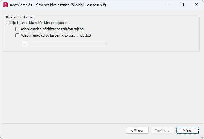

Kimenet kiválasztása
Az adatkiemelés kimenetének típusát adja meg.
Kimenet beállításai
Adatkiemelési táblázat beszúrása rajzba
Egy, a kiemelt adatokat tartalmazó táblázatot hoz léte. Amikor a Befejezés lap Befejezés gombjára kattint, a program felkéri, hogy a táblázatot szúrja be az aktuális rajzba.
Adatkimenet külső fájlba
Adatkiemelés fájlt készít. Kattintson a [...] gombra a fájlformátum egy szabványos fájlkiválasztó párbeszédpanelen történő kiválasztásához. Használható fájlformátumok: Microsoft Excel (XLSX), vesszővel tagolt formátumú fájl (CSV), Microsoft Access (MDB) és tabulátorral tagolt formátumú fájl (TXT). Amikor a Befejezés lap Befejezés gombjára kattint, létrejön a külső fájl.
Egy XLSX- vagy MDB-fájlba legfeljebb 255 oszlop exportálható.

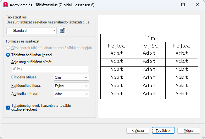

Táblázatstílus
Az adatkiemelési táblázat megjelenését szabályozza. Ez az oldal csak akkor jelenik meg, ha a Kimenet kiválasztása lapon kiválasztott lehetőség az AutoCAD táblázat.
Táblázatstílus
Jelölje ki a beszúrt táblázat esetében használandó táblázatstílust
Megadja a táblázatstílust. A Táblázatstílus gombra kattintva jelenítse meg a Táblázatstílus párbeszédpanelt, vagy válasszon ki egy táblázatstílust a rajzban meghatározottak legördülő listájából.
Formázás és szerkezet
Címkesorok tábl.stílusban szereplő táblázat alapján
Olyan adatkiemelési táblázatot hoz létre, amelyben a felső sorok címkecellákat tartalmaznak, az alsó címkesorok pedig fejléc- és lábléccellákat tartalmaznak. A kiemelt adatok a felső és alsó címsor közé kerülnek. Ez az opció csak akkor érhető el, ha a kiválasztott táblázatstílusban van sablontáblázat.
Táblázat beállítása kézzel
Itt kézzel írható be a cím, a címspecifikáció, a fejléc és az adatcellastílus.
Adjon meg a táblázat címét
Címet ad meg a táblázathoz. Ez a sor nem kerül felülírásra a táblázat frissítése során. A címsort is tartalmazó alapértelmezett táblázatstílus a STANDARD. Ha a kiválasztott táblázatstílus nem tartalmaz címsort, ez az opció nem érhető el.
Címcella stílusa
A címcella stílusát adja meg. Egy, a kiválasztott táblázatstílusban definiált címcellastílus kiválasztásához kattintson a lenyíló listára.
Fejléccella stílusa
A fejlécsor stílusát adja meg. Egy, a kiválasztott táblázatstílusban definiált cellastílus kiválasztásához kattintson a lenyíló listára.
Adatcella stílusa
Az adatcellák stílusát adja meg. Egy, a kiválasztott táblázatstílusban definiált cellastílus kiválasztásához kattintson a lenyíló listára.
Tulajdonságnevek használata további oszlopfejlécként
Beleveszi az oszlopok fejlécét is, és a Megjelenítési nevet fejlécsornak használja.
Teljes előnézet
A táblázat elrendezésének előnézetét jeleníti meg. Ha a táblázatstílusban nincs címsor vagy fejléc, az nem kerül megjelenítésre.

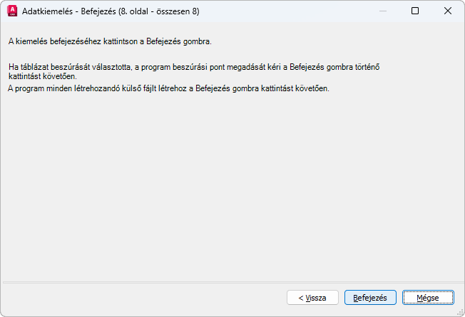

Befejezés
Befejezi a varázslóban megadott objektumtulajdonság-adatok kiemelését, és létrehozza a Kimenet kiválasztása lapon meghatározott kimeneti típust. Ha az adatkapcsolat létrehozását, valamint az oszlopok és Excel munkalapok megfeleltetését a Külső adatok csatolása párbeszédpanel segítségével hajtotta végre, akkor a munkalapon kijelölt adatok is ki lesznek emelve.
Ha a Kimenet kiválasztása területen az Adatkiemelési táblázat beszúrása rajzba lehetőséget választotta, akkor amikor a Befejezés gombra kattint, a program egy felkéri, hogy illessze be a táblázatot a rajzba.
Ha az Adatkimenet külső fájlba lehetőséget választotta, akkor a kiemelt adatokat a program a megadott típusú fájlba menti.
