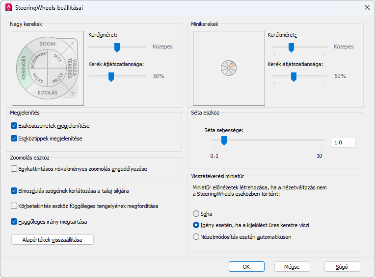

A SteeringWheels beállításait vezérli.
OPCIÓK (parancs) Keres:
A következő lehetőségek jelennek meg.
A nagy kerekek aktuális beállításokat tükröző valós idejű előnézetét mutatja.
A nagy SteeringWheels méretét adja meg.
(NAVSWHEELSIZEBIG rendszerváltozó)
A nagy SteeringWheels átlátszatlanságát vezérli.
(NAVSWHEELOPACITYBIG rendszerváltozó)
A minikerekek aktuális beállításokat tükröző valós idejű előnézetét mutatja.
A mini SteeringWheels méretét adja meg.
(NAVSWHEELSIZEMINI rendszerváltozó)
A mini SteeringWheels átlátszatlanságát vezérli.
(NAVSWHEELOPACITYMINI rendszerváltozó)
Azt szabályozza, megjelenjenek-e az aktív eszközre vonatkozó üzenetek.
Azt szabályozza, megjelenjenek-e a kerék cikkjeihez és gombjaihoz tartozó eszköztippek.
A Séta eszköz mozgási sebességét állítja be.
Egyetlen egérkattintásra növeli, illetve csökkenti a nagyítást.
Azt szabályozza, hogy módosítani lehet-e az aktuális nézetet a Z tengely irányában a Körbetekintés és a Fel/Le eszköz használatakor.
Azt adja meg, hogy a Körbetekintés eszköz használatakor milyen irányba kell húznia az egeret, ha felfelé vagy lefelé kívánja elmozdítani az aktuális nézet forrás- és célpontjait.
Azt adja meg, hogy a Keringés eszköz használatakor a modell nézőpontja megfordítható-e fejjel lefelé.
Azt adja meg, hogy mikor készüljenek miniatűrök a kerék használata nélkül bekövetkezett nézetváltozásokra. A létrehozott miniatűröket a Visszatekerés eszköz használja.
(CAPTURETHUMBNAILS rendszerváltozó)
Azt írja elő, hogy ne készüljön miniatűr előnézet a SteeringWheels eszköz használata nélkül bekövetkezett nézetváltozások esetén.
Igény esetén, azaz amikor a kijelölést üres keretre viszi, miniatűr előnézet készül a Visszakeresés eszköz számára.
Minden egyes nézetváltozáskor automatikusan miniatűr előnézet keletkezik.
Az alapértelmezett beállításokat alkalmazza a SteeringWheels eszközre.
