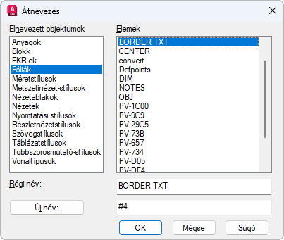

Módosítja az elnevezett objektumokhoz (például fóliákhoz és méretstílusokhoz) társított neveket.
ÁTNEVEZ (parancs) Keres
A következő lehetőségek jelennek meg.
A rajzban előforduló elnevezett objektumokat kategóriák szerint csoportosítva listázza.
Megjeleníti az Elnevezett objektumok listában kiválasztott típus elemeit.
Az átnevezendő elemet adja meg. Szabványos helyettesítő karaktereket használhat az elemek csoportjainak átnevezésére. Néhány szabványos elem, például a 0 fólia és a CONTINUOUS vonaltípus nem nevezhető át.
Meghatározza az elem új nevét.
