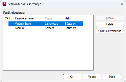

A következő lehetőségek jelennek meg.
Megjeleníti a dinamikus blokkdefinícióban lévő fogók listáját. A Ciklikus oszlopban egy pipa jel mutatja, ha a fogó esetében be van kapcsolva a ciklikusság.
A kiválasztott fogót felfelé mozgatja a dinamikus blokkreferencia ciklikus sorrendjében.
A kiválasztott fogót lefelé mozgatja a dinamikus blokkreferencia ciklikus sorrendjében.
Be- vagy kikapcsolja a kijelölt fogó ciklikusságát. A Ciklikus oszlopban egy pipa jel mutatja, ha a fogó esetében be van kapcsolva a ciklikusság.
