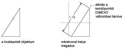

Ha vonalat vagy ívet választ ki, az AutoCAD a vonal, illetve az ív végpontjaiba helyezi a méret-segédvonalak eltolásának origóját. A segédvonalakat a program a végpontoktól az Új méretstílus, a Méretstílus módosítása és a Méretstílus felülírása párbeszédpaneleken található Vonalak és nyilak lap Eltolás a kezdőponttól részében megadott értékkel tolja el (lásd a MÉRETSTÍLUS parancs leírását). Ezt az értéket a program a DIMEXO rendszerváltozóban tárolja.
Kör kiválasztása esetén az AutoCAD az átmérő végpontjait használja a méretvonal kezdőpontjának. Az első méretsegédvonal origójának a helyét az a pont adja meg, amellyel a kör kiválasztása megtörtént.
Meghatározza a méretvonal elhelyezését és a méret-segédvonalak rajzolásának irányát. Miután megadta a helyet, a MÉRETILLESZT parancs véget ér.
