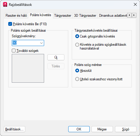

Vezérli az AutoTrack beállításokat.
RAJZBEÁLL (parancs)
Az egérmutató mozgását a megadott poláris szögekre korlátozza. (AUTOSNAP rendszerváltozó)
Az igazítási szögek beállítása a poláris követéshez. ( POLARANG rendszerváltozó)
A poláris követés igazítási útvonalai által használt poláris szög növekményét állítja be. (POLARANG rendszerváltozó)
Megadhat bármilyen szöget vagy kiválaszthat egy gyakran használt szöget a 90, 45, 30, 22.5, 18, 15, 10 vagy 5 fok értékek közül a listából.
A lista további szögeit is elérhetővé teszi a poláris követéshez. ( POLARMODE és POLARADDANG rendszerváltozók)
Ha a További szögek jelölőnégyzet ki van választva, akkor itt a program felsorolja a további elérhető szögeket. Új szögek hozzáadásához kattintson az Új gombra. Meglévő szögek eltávolításához kattintson a Törlés gombra. (POLARADDANG rendszerváltozó)
Legfeljebb 10 további poláris követési illesztési szöget ad hozzá.
A kiválasztott szög törlése.
A tárgyraszterkövetés beállításait határozza meg.
Csak ortogonális (vízszintes vagy függőleges) tárgyraszter követési útvonalakat tesz lehetővé az objektumok raszterpontjai számára. (POLARMODE rendszerváltozó)
A poláris követés beállításait alkalmazza a tárgyraszterkövetéshez. Ha a tárgyraszterkövetést használja, az egérmutató a poláris igazítási szögek mentén mozog az objektumok raszter pontjaitól. (POLARMODE rendszerváltozó)
Beállítja a bázist, amelyből a poláris követés illesztési szögeket méri a program.
A poláris követés szögét az aktuális felhasználói koordináta-rendszerre (FKR) alapozza.
A poláris követés szögeit az utolsó rajzolt szakaszra alapozza.
