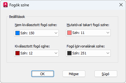

A fogó szín tulajdonságainak beállítására szolgál.
OPCIÓK (parancs) Keres:
A következő lehetőségek jelennek meg.
A fogó színbeállításait vezérli.
A ki nem jelölt fogók színét adja meg. (GRIPCOLOR rendszerváltozó)
A kijelölt fogók színét adja meg. (GRIPHOT rendszerváltozó)
Egy ki nem jelölt fogó kitöltési színét szabja meg arra az esetre, amikor az egérmutató rövid időre megáll fölötte. (GRIPHOVER rendszerváltozó)
A fogó körvonalának színét szabályozza. (GRIPCONTOUR rendszerváltozó)
