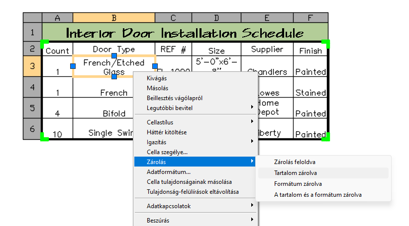

Alapértelmezés szerint az adatkiemelési táblázat cellái nem szerkeszthetők, de formázhatók. A cellák adatszerkesztési és formázási zárolása, illetve a zárolások feloldása a táblázat helyi menüjének segítségével végezhető el.

Alapértelmezés szerint az adatcellák zárolva vannak a véletlen módosítások megakadályozása érdekében. Egy cella zárolását manuálisan feloldhatja, ha szerkeszteni kívánja a tartalmát. A táblázat frissítésekor választhat, hogy felülírja-e a szerkesztett cellákat, vagy kihagyja azok frissítését.
