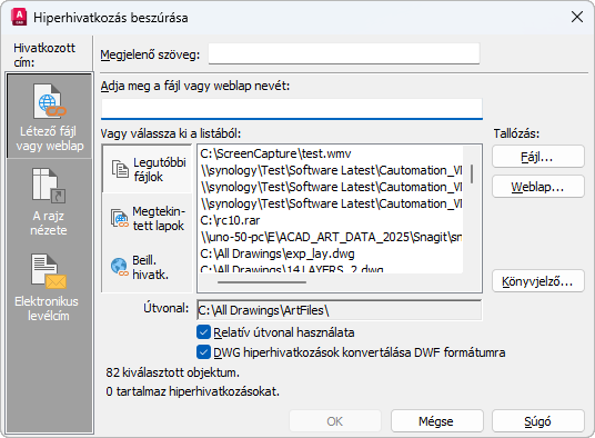

A Hiperhivatkozás beillesztése párbeszédpanelen három lap található a hivatkozott Cím alatt.
Létrehoz egy hiperhivatkozást egy meglévő fájlhoz vagy honlaphoz.
Meghatározza a hiperhivatkozáshoz csatolt fájlt vagy honlapot. A fájlt helyi meghajtón, hálózati meghajtón vagy Internet- illetve intranet címen tárolhatja.
A legutóbb hivatkozott fájlok listájának megjelenítése, amelyek közül kiválasztható a hivatkozás célpontja.
A legutóbb felkeresett weboldalak listájának megjelenítése, amelyek közül kiválasztható a hivatkozás célpontja.
A legutóbb beillesztett hiperhivatkozások listájának megjelenítése, amelyek közül kiválasztható a hivatkozás célpontja.
Megnyitja a Böngészés a weben - Hiperhivatkozás kiválasztása párbeszédpanelt (amely egy szabványos fájlkiválasztó párbeszédpanel), ahol megkeresheti azt a fájlt, amelyet a hiperhivatkozáshoz kíván rendelni.
Megnyitja a böngészőt, amelyben megkeresheti azt a weboldalt, amelyet a hiperhivatkozáshoz kíván csatolni.
Megnyitja a Dokumentumon belüli hely megadása párbeszédpanelt, amelyben kiválasztható egy rajz elnevezett helye, amely a hiperhivatkozáshoz rendelhető.
Megjeleníti a hiperhivatkozáshoz társított fájl elérési útvonalát. Ha a Relatív útvonal használata jelölőnégyzetet bejelölte, csak a fájlnév jelenik meg. Ha a Relatív útvonal használata nincs bejelölve, a teljes elérési útvonal és a fájlnév megjelenik a felsorolásban.
Relatív útvonalat alkalmaz a hiperhivatkozásokhoz. Ha az opció be van jelölve, a program a csatolt fájlhoz tartozó teljes elérési útvonalat nem menti a hiperhivatkozással. A relatív elérési útvonalat a rendszer a HYPERLINKBASE rendszerváltozó által megadott értékűre állítja be, vagy ha a HYPERLINKBASE rendszerváltozó értéke nincs megadva, akkor az aktuális rajz elérési útvonalára. Ha törli az opciót, a program a hozzárendelt fájlhoz tartozó teljes elérési útvonalat menti, a hiperhivatkozással együtt.
Megadja, hogy a DWG hiperhivatkozás DWF-fájl hiperhivatkozássá fog konvertálódni, amikor a rajzot DWF-fájlban teszi közzé.

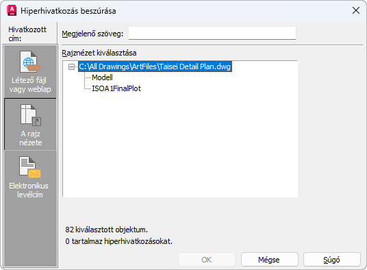

Az aktuális rajz egy elnevezett nézetének megadása a hivatkozás számára.
Megjeleníti az aktuális rajz elnevezett nézeteinek kiterjeszthető fanézetét, ahol kiválasztható a hivatkozás célpontja.

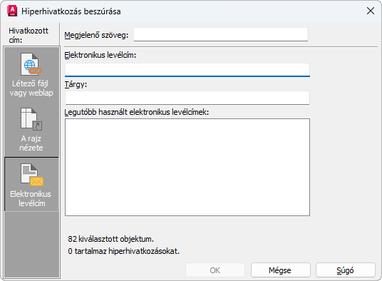

Hivatkozható elektronikus levélcím meghatározása. A hiperhivatkozás végrehajtásakor a szoftver az alapértelmezett levelezőprogrammal egy levelet hoz létre.
Elektronikus levélcím meghatározása.
A levél tárgya.
Felsorolja a legutoljára használt e-mail címeket, amelyek közül kiválaszthatja a hiperhivatkozás által használt címet.
