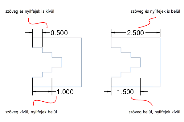

Megadhatja például, hogy a szöveg és a nyílfejek együtt maradjanak. Ebben az esetben, ha nincs elég hely mindkettőnek a méretsegédvonalak között, mindkettő kívül kerül elhelyezésre. Megadhatja, hogy ha csak a szövegnek vagy a nyílfejeknek van hely, melyik kerüljön a méretsegédvonalak közé.
A következő ábrák azt mutatják be, hogy a program hogyan alkalmazza a „legjobb illeszkedést” a nyílfejek és szöveg esetében.

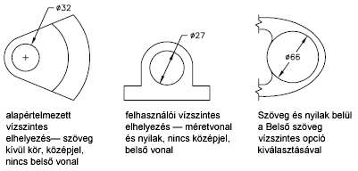

Számos különböző átmérőméret-stílust hozhat létre, az ábrákon bemutatott módon.
