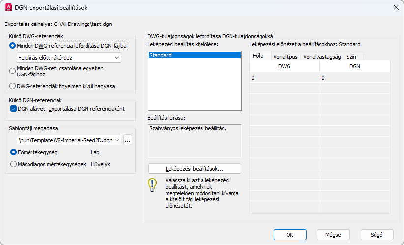

Az objektumok feldolgozásának módját szabályozza DGN-fájlba történő exportálásukkor.
DGNEXPORT (parancs) Keres
A következő lehetőségek jelennek meg.
Az xrefek feldolgozásának módját szabályozza.
Minden hivatkozott DWG-fájl, beleértve a beágyazott DWG-referenciákat is, DGN-fájllá alakul. Az eredményül kapott DGN-fájlok fáljneve megegyezik a DWG-fájlok nevével, de kiterjesztésük .dgn.
A következő opciók segítségével megadhatja, hogy felülírja-e a DGN-referenciafájlokat
A szülő DWG-fájl és az összes hivatkozott DWG-fájl mind egyetlen DGN-fájllá alakul. A hivatkozott DWG-fájlok az elsődleges DGN-fájlbeli cellákká konvertálódnak.
A hivatkozott DWG-fájlok nem kerülnek bele az eredményül kapott DGN-fájlba.
Azt szabályozza, hogy a DWG-fájlbeli DGN-alávetítésekből az exportálás során az eredményül kapott DGN-fájlban DGN-referenciák keletkezzenek-e.
Ha be van jelölve, akkor a program az alap rajzzal együtt minden DGN-alávetítést DGN-referenciaként exportál. Ha nincs bejelölve, a DGN-alávetítések nem lesznek exportálva.
V7 DGN formátumú fájlba ne exportáljon V8 DGN-alávetítést tartalmazó rajzot. A V8 DGN-referenciák nem jelennek meg V7 DGN-fájlban, mivel a V8 DGN fájlformátum nem érvényes tervfájl az eredményül kapott V7 DGN-fájlban.
Egy DGN-fájl sablonfájlja hasonlít a rajzsablonfájlokhoz (DWT), amelyek alapértelmezett beállításokat és attribútumokat, például a munkaegységeket tartalmaznak. A DWG-DGN lefordítás szempontjából alapvető jelentőségű a megfelelő DGN-sablonfájl (angolszász, metrikus, egyéni) és a konverziós mértékegység kiválasztása. A sablonfájl továbbá olyan beállításokat is tartalmaz, amelyek nincsenek benne a DWG-fájlban, de így mégis belekerülnek az exportált DGN-fájlba.
Ezek közé a beállítások közé tartoznak a munkaegységek és a felbontás, továbbá az is, hogy a fájl két- vagy háromdimenziós-e.
Válassza ki a fordításhoz a megfelelő konverziós egységeket. A DGN-sablonfájl fő mértékegységnek és másodlagos mértékegységeknek nevezett munkaegységeket (angolszász vagy metrikus) tartalmaz. Egy DWG-mértékegység vagy egy fő mértékegységgé, vagy egy másodlagos mértékegységgé alakul.
Azt adja meg, hogy egy DWG rajzegység a megadott DGN-sablonfájl egy fő mértékegységbe fordul át.
Azt adja meg, hogy egy DWG rajzegység a megadott DGN-sablonfájl egy másodlagos mértékegységbe fordul át.
Adja meg a DGN-sablonfájl nevét. Telepítéskor telepíthető néhány sablonfájl.
Megjelenik a Válasszon sablonfájlt párbeszédpanel (egy szokásos fájlkiválasztó párbeszédpanel), ahol kiválaszthatja a DGN-sablonfájlt.
A DWG-objektumok és egyéb adatok DGN-fájlokba exportálásáról a részletes tudnivalókat a DGNEXPORT konverziós táblázatban tekintheti meg.
A következő táblázat az alapértelmezett DGN-sablonfájlokat és azok beállítását sorolja fel. A konverziós követelmények teljesítése érdekében előfordulhat, hogy módosítania kell ezeket a beállításokat, vagy be kell szereznie a megfelelő sablonfájlt.

Az aktuális DGN-exportnál használt leképezési beállítást választja ki és kezeli.
Megjeleníti a definiált leképezési beállításokat.
Az alapértelmezett leképezési beállítás a Standard, amely adatokat emel ki az éppen exportált rajzból, és a leképezési előnézetben látható módon automatikusan leképezi a DGN-fóliákat, a -vonalvastagságokat és a -színeket.
Megjeleníti a kiválasztott leképezési beállítás leírását.
Megnyitja a DGN-leképezési beállítások párbeszédpanelt, ahol létrehozhatók új leképezési beállítások, továbbá átnevezhetők, módosíthatók és törölhetők meglévő leképezési beállítások (DGNLEKÉPEZÉS).
Mind a DWG oszlopbeli exportált DWG-fájl, mind pedig a DGN oszlopban kijelölt leképezési beállítás összes tulajdonságát felsorolja.
