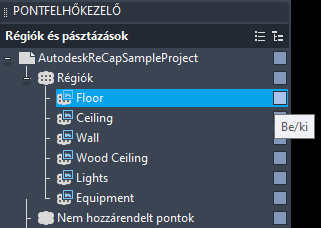

Kattintson a be/ki ikonra a régió vagy pásztázás láthatóságának a be- vagy kikapcsolásához.
Megjegyzés: Listanézetben CTRL+kattintással kijelölhet több régiót vagy több pásztázást, vagy régiókat és pásztázásokat együtt. Ez Fa nézetben nem lehetséges.
