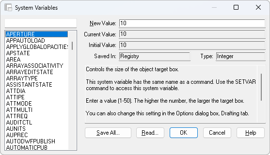

Írja be a SYSVDLG parancsot a Rendszerváltozók párbeszédpanel megjelenítéséhez.
A SYSVDLG érvényesíti az rendszerváltozók új értékeit, amint azok megváltoznak.
Fontos: A Rendszerváltozó-szerkesztő mellett két további fájl, a defaults.svf és a defaults.scr is települ az Express mappába. Ezek a fájlok tartalmazzák az AutoCAD alapértelmezett rendszerváltozó-beállításait. Ha vissza szeretné állítani az AutoCAD programot a rendszerváltozók eredeti állapotába, olvassa be a defaults.svf fájlt a SYSVDLG parancsba, vagy futtassa a defaults.scr fájlt az AutoCAD parancsablakból a FKÖNYV paranccsal.
Párbeszédpanel-beállítások
List Box A rendszerváltozók listáját jeleníti meg. A listamező fölötti szerkesztés mező segítségével szűrheti a lista mezőben megjelenteket. Például ha beírja DIM* karaktereket a szerkesztés mezőbe, az szűri a listát és csak a DIM karakterekkel kezdődő rendszerváltozók jelennek meg. Ha a szerkesztés mező üres, a lista az összes rendszerváltozót megjeleníti. Ha egynél több rendszerváltozó van kijelölve, egy szerkesztési vagy megjelenítési opció sem érhető el.
New Value A listamezőben kijelölt rendszerváltozó aktuális értékét jeleníti meg, és lehetővé teszi, hogy szerkessze ezt az értéket. Egy módosítás sem lép érvénybe, mielőtt a párbeszédpanelt bezárná az OK gombbal. Ha a kiválasztott változó írásvédett, ez a szerkesztési mező nem érhető el.
Current Value A listamezőben kijelölt rendszerváltozó aktuális értékét jeleníti meg.
Initial Value A listamezőben kijelölt rendszerváltozó kezdeti értékét jeleníti meg. Ez a rendszerváltozó értéke egy új rajznál.
Mentés helye Megjeleníti, hova lesz mentve a kijelölt rendszerváltozó értéke.
Type Megjeleníti a kijelölt rendszerváltozó típusát, például: egész szám, valós szám, karakterlánc stb.
Save x Az aktuális rendszerváltozó-beállításokat elmenti egy SVF- vagy SCR-fájlba. Az SVF-fájlokat az SYSVDLG paranccsal lehet olvasni, az SCR-fájlok pedig az AutoCAD parancsablakból futtatható parancsfájlok. A gomb az Összes mentése, a Kijelöltek mentése vagy a Szűrt mentése lehetőséget jeleníti meg, a rendszerváltozó-lista állapotának megfelelően. Ha csak egy rendszerváltozó van kiválasztva, és a lista nincs szűrve, az összes rendszerváltozót menti a program. Ha egynél több rendszerváltozó van kiválasztva, csak a kijelölt elemeket menti a program. Ha a lista szűrve van, például egy helyettesítő karakter használatával, a listát a megjelenített állapotában menti a program.
Read Visszaállítja a mentett beállításokat egy SVF-fájlból.
