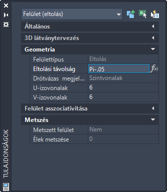

A méretkényszerek a felhasználó által megadott kifejezések, amelyek a Tulajdonságok palettán alkalmazhatók a kívánt felületre.
Ezek esetében is a más geometriai kényszerekhez használt operátorok és kifejezések használhatók. A korlátozható tulajdonságok típusai minden felülettípus esetében mások és mások.
