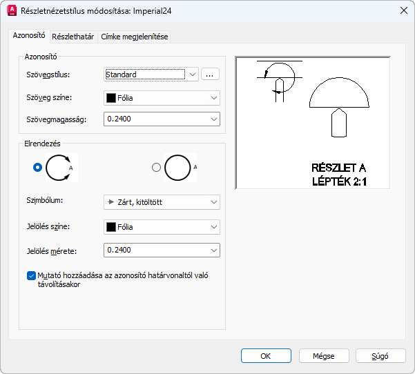

A részlethatár által használt azonosítók tulajdonságait határozza meg.
NÉZETRÉSZLETSTÍLUS (parancs) Keres: Módosítás
Opciók
A következő lehetőségek jelennek meg.
Azonosító
Szövegstílus
Megadja a részlethatár-azonosítóhoz használandó szövegstílust.
Szövegstílus gomb
Megjeleníti a Szövegstílus párbeszédpanelt, ahol létrehozhat vagy módosíthat szövegstílusokat.
Szövegszín
Megadja a részletnézet azonosítójához használandó színt. Ha a Szín lista alján található Szín kiválasztása elemet választja, megjelenik a Szín kiválasztása párbeszédpanel. Megadhatja egy szín nevét vagy számát is.
Szövegmagasság
A részlethatár-azonosító magasságát adja meg.
Elrendezés
Elhelyezi az azonosítót egy hézagban a részletnézet határvonalán, az ikonon látható módon.
Elhelyezi az azonosítót a részletnézet határvonalán kívül, az ikonon látható módon.
Szimbólum
Megadja a részletnézet határvonalában található hézag valamelyik oldalán használandó nyílfejet. Ez az opció nem érhető el, ha a részletnézet-azonosító a részletnézet határvonalán kívül helyezkedik el.
Szimbólum színe
Megadja a nyílfejhez használandó színt. Ha a Szín lista alján található Szín kiválasztása elemet választja, megjelenik a Szín kiválasztása párbeszédpanel. Megadhatja egy szín nevét vagy számát is. Ez az opció nem érhető el, ha a részletnézet-azonosító a részletnézet határvonalán kívül helyezkedik el.
Szimbólum mérete
Meghatározza a nyílfej méretét. Ez az opció nem érhető el, ha a részletnézet-azonosító a részletnézet határvonalán kívül helyezkedik el.
Mutató hozzáadása az azonosító határvonaltól való távolításakor
Kijelölése esetén összeköti a részlet határvonalát és az azonosítót egy mutatóval, ha az azonosítót a felhasználó elmozgatja az alapértelmezett helyéről.
