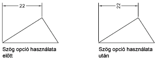

A méretszöveg szögét módosítja.

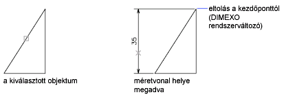

Automatikusan meghatározza az első és a második méretsegédvonal kezdőpontjait egy objektum kiválasztása után.
Vonalláncok és más szétvethető objektumok esetében csak az egyes vonal- illetve ívszakaszokat méretezi a program. Nem egyenletesen léptékezett blokkreferenciából nem választhat objektumot.
Ha egyenest vagy ívet választ ki, a program az egyenes vagy az ív végpontjait használja a segédvonalak kezdőpontjaiként. A méret-segédvonalak eltolhatók az Új méretstílus, a Méretstílus módosítása és az Aktuális stílus felülírása párbeszédpanelek Vonalak és nyilak lapján található Eltolás a kezdőponttól mezőben megadott távolsággal. További információt a MÉRETSTÍLUS parancsnál talál. Ezt az értéket a program a DIMEXO rendszerváltozóban tárolja.
