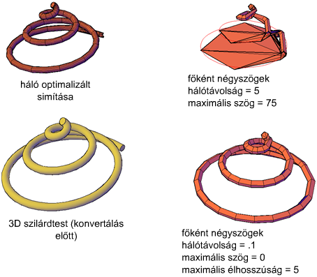

Ha például a háló optimalizált simítása hálótípus (FACETERMESHTYPE rendszerváltozó) helytelen konvertálást eredményezett, a vonalazási alaknak adhat Háromszög vagy Főként négyszögek beállítást.
Az eredeti alak közelítésére vonatkozóan is megadhat beállításokat: az új lapokra vonatkozóan módosíthatja a legnagyobb eltolás, a szögek, az oldalarányok és az élhosszúság beállítását. A következő példában különböző vonalazási beállításokkal hálóvá konvertált 3D szilárdtest csavarvonal látható. Az optimalizált hálóváltozaton simítást hajtott végre a program, de a két másik konvertálásnál nem történt simítás. Figyelje meg, hogy a Főként négyszögek beállítással, de alacsonyabb vonalazási értékkel lefuttatott konvertálás az eredetit jobban megközelítő hálóalakot eredményezett. Ezen objektum simítása még tovább javítja a megjelenését.
Ehhez hasonlóan figyelje meg azt is, hogy az egyik konvertált háló objektumnak több hosszú, elnyújtott lapja van (amelyek néhol hézagokat is eredményezhetnek), ezért érdemes lehet csökkenteni a Maximális élhossz az új lapok esetében értéket (FACETERMAXEDGELENGTH rendszerváltozó). Ha primitív szilárdtest objektum konvertálását végzi, ez a párbeszédpanel lehetővé teszi, hogy a primitív háló objektumok létrehozásakor is használatos alapértelmezett beállításokat alkalmazza.
