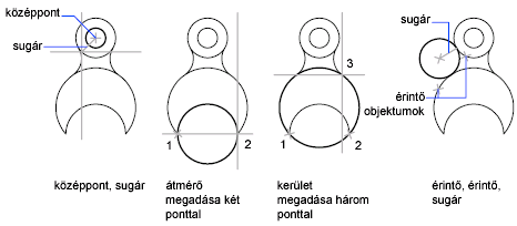

Köröket több módon lehet rajzolni. Az alapértelmezés szerinti módszer a középpont és a sugár meghatározása. Három másik módszer létezik körök rajzolására, amelyeket a következő ábra mutat be.

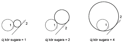

Az érintési pont az a pont, ahol egy objektum egy másikkal érintkezik, anélkül, hogy metszené azt. Amennyiben olyan kört kíván rajzolni, amely más objektumokat érint, adja meg az objektumokat, majd adja meg a kör sugarát. A következő ábrán a készülő kört sötét színnel, az érintési pontokat pedig számmal (1) és (2) jelöltük.
