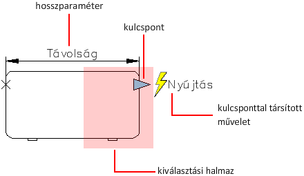

A műveletek meghatározzák, hogy egy dinamikus blokkreferencia geometriája hogyan mozog vagy módosul, ha elmozdítja annak fogóit.
Általánosan megfogalmazva egy művelethez egy paramétert és a következőt lehet társítani:
Ha a fenti példában található fogót mozgatja, a program csak a kiválasztási halmazban található geometriát nyújtja.
