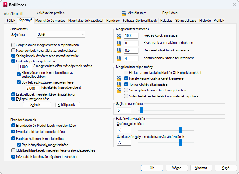

Testreszabja a megjelenítést.
OPCIÓK (parancs) Keres
A következő lehetőségek jelennek meg.
Vezérli a rajzkörnyezetre jellemző képernyőbeállításokat.
Egyes felületi elemek (állapotsor, címsor, szalag, paletták, alkalmazásmenü kerete) színbeállítását (világos vagy sötét színű) vezérli. (COLORTHEME rendszerváltozó)
Megjeleníti a görgetősávokat a rajz ablak alján és jobb oldalán.
A gombokat egy nagyobb, 32-szer 32 képpontos felbontásban jeleníti meg.
A kis szalag ikonokat 16 x 16 képpontúra, a nagy szalag ikonokat 32 x 32 képpontúra állítja, amikor nem felelnek meg a szabványos ikonméreteknek. (RIBBONICONRESIZE rendszerváltozó)
Az eszköztippek megjelenítését szabályozza a szalagon, az eszköztárakon és a felhasználói felület egyéb elemein. (TOOLTIPS rendszerváltozó)
Megadja az eszköztippek megjelenítésének kezdeti késleltetési idejét.
A gyorsbillentyűk (Alt + billentyű) (Ctrl + billentyű) is megjelennek az eszköztippben.
A bővített eszköztippek megjelenítését szabályozza.
Az alap és a bővített eszköztippek megjelenése közötti időtartamot adja meg.
Az érintéses eszköztippek megjelenítését vezérli, amikor a mutatót egy objektum fölé helyezi. (ROLLOVERTIPS rendszerváltozó)
A fájllapokat a rajzterület tetején jeleníti meg. (FÁJLLAP és FÁJLLAPBEZÁR parancs)
Megjeleníti a Színbeállítások párbeszédpanelt. Használja ezt a párbeszédpanelt az alkalmazás ablakában található elemek színeinek megadására.
Megjeleníti a Parancssor betűtípusa párbeszédpanelt. A párbeszédpanel a képernyőmenüben, a parancspromptnál és a szövegesablakban használt betűtípusok megadására szolgál.
Vezérli az opciókat a meglévő és új elrendezésekhez. Az elrendezés papírtér környezet, amelyben nyomtatásra állíthatja be rajzait.
Megjeleníti az Elrendezés és a Modell lapokat a rajzterület alján. Amikor ez az opció nincs kijelölve, akkor a lapok felcserélődnek az állapotsorban lévő gombokkal.
Megjeleníti a nyomtatható területet egy elrendezésben. A nyomtatható területet a szaggatott vonalon belüli terület reprezentálja, és a kiválasztott kimeneti eszköz határozza meg.
Megjeleníti egy elrendezésnél az adott papírméretet. A papírméret és a nyomtatási lépték meghatározza a papírháttér méretét.
Elrendezésben a papírlap körül árnyékot jelenít meg. Ez az opció nem érhető el, ha a Papírlap hátterének megjelenítése jelölőnégyzet nincs bejelölve.
Megjeleníti az Oldalbeállítás-kezelő elemet az elrendezési lap első kiválasztásakor. Ezt a párbeszédpanelt a papír és a nyomtatás beállításaival kapcsolatos opciók megadására használhatja.
Új elrendezés létrehozásakor automatikusan létrehoz egy nézetablakot.
Meghatározza a szálkereszt méretét a képernyő méretének százalékában.
(CURSORSIZE rendszerváltozó)
Vezérli az objektumok megjelenítésének minőségét. Ha a megjelenítés minőségének növeléséhez magas értéket ad meg, akkor ennek jelentős hatása lesz a teljesítményre.
Az aktuális nézetablakban beállítja az objektumok felbontását. (ÍVFELB parancs)
A létrehozandó vonalszakaszok számát állítja be a VLEDIT parancs Spline paraméterével generált egyes spline-hoz illesztett vonalláncokra vonatkozóan. (SPLINESEGS rendszerváltozó)
Az AutoCAD LT programban nem érhető el
Tovább finomítja az árnyalt és renderelt objektumok megjelenítését, valamint az olyan objektumokét, amelyekből el vannak távolítva a takart vonalak.
Beállítja az árnyékolt objektumok, valamint az olyan objektumok simaságát, amelyekből el vannak távolítva a takart vonalak. (FACETRES rendszerváltozó)
Megadja a 3D szilárdtestek ívelt felületein megjelenő kontúrvonalak számát. (ISOLINES rendszerváltozó)
Vezérli a teljesítményre ható megjelenítési beállításokat.
A raszterképek és az OLE-objektumok megjelenítését vezérli a Valósidejű ZOOM és a TOL műveletek során. (RTDISPLAY rendszerváltozó)
Ha a húzási megjelenítés be van kapcsolva, és Eltolást vagy Zoomot választ ki Raszter és OLE esetén, az objektum másolata együtt mozog az egérmutatóval az eredeti áthelyezése közben. (DRAGMODE rendszerváltozó)
Azt szabályozza, hogy a teljes raszterkép vagy csak annak kerete legyen-e kiemelve. (IMAGEHLT rendszerváltozó)
Azt adja meg, hogy a program kitöltse-e a sraffozásokat és a kitöltéseket, a 2D szilárdtesteket és a vastag vonalláncokat. (FILLMODE rendszerváltozó)
A szövegek megjelenítésének módját vezérli. (QTEXTMODE rendszerváltozó)
2D drótváz, illetve 3D drótváz látványstílus használata esetén megszabja a 3D szilárdtest objektumok körvonaléleinek megjelenítését. (DISPSILH rendszerváltozó)
A DWG xref-ek és, az AutoCAD programban, a referenciaszerkesztés halványításának intenzitását szabályozza.
Az összes DWG xref-objektum elhalványulását szabályozza. (XDWGFADECTL rendszerváltozó)
Ez a beállítás csak a képernyőn történő megjelenítést befolyásolja. A nyomtatásra és a nyomtatási előnézetre nincs hatással.
Meghatározza a kifakulás erősségének értékét a helyben történő referencia szerkesztésnél. Az éppen nem szerkesztett objektumok kisebb intenzitással jelennek meg. (XFADECTL rendszerváltozó)
A referencia helyben módosítása funkció segítségével szerkeszthet blokkhivatkozást vagy külső hivatkozást az aktuális rajzból. Az érvényes tartomány 0-tól 90 százalékig tart.
