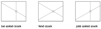

Beállít egy izometrikus raszterhálót, amiben a raszterpozíciók kezdetben 30 és 150 fokos szögben vannak. Az izometrikus raszternek nem lehetnek eltérő Arány értékei. A vonalazott háló nem követi az izometrikus raszterhálót.
Az IZOSÍK parancs azt határozza meg, hogy a szálkereszt a felső izometrikus síkon (30 és 150 fokos szöget), a bal izometrikus síkon (90 és 150 fokos szögek) vagy a jobb izometrikus síkon (30 és 90 fokos szögek) mozog.
