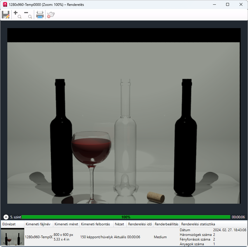

A Renderelés ablak a következő két ablaktáblára van felosztva:
A rajzokból származó renderelések mindig az azoknak megfelelő Renderelési ablakban jelennek meg.
Innen a következő műveleteket hajthatja végre:
A következő lehetőségek jelennek meg.
A képet egy raszterképfájlba menti el. További információkért lásd: „Információk a renderelt képek mentéséről”.
Ha a Renderelés ablakba renderel, nem használhatja a KÉPMENTŐ parancsot. Ez a parancs csak nézetablakban végrehajtott rendelésekre alkalmazható.
A Kép panelen felnagyítja a renderelt képet. Amikor ráközelített, akkor eltolhatja a képet.
A Kép panelen lekicsinyíti a renderelt képet.
Elküldi a renderelt képet egy megadott rendszernyomtatóra.
Megszakítja az aktuális renderelést.
A renderelő elsődleges kimenete.
A nagyítási tényező értéke 1% és 6400% között lehet. Az aktuális nagyítási tényezőt a Nagyítás + és a Nagyítás - gombokra kattintva, illetve az egér görgőjével lehet módosítani.
A Folyamatjelző megjeleníti a befejezett szintek számát, az aktuális iteráció előrehaladását és a teljes renderelési időt.
A renderelést a Renderelés ablak tetején található Mégse gombra kattintva, vagy az Esc billentyű megnyomásával szakíthatja meg.
Az előzménybejegyzésben tárolt adatok
Minden egyes névvel rendelkező előzménybejegyzés mentésre kerül.
Egy előzménybejegyzésen a jobb gombbal történő kattintás egy menüt jelenít meg, amely a következő opciókat tartalmazza:
Újraindítja a renderelőt a kiválasztott előzménybejegyzésre.
Megjeleníti a Renderelési kimeneti fájl párbeszédpanelt, amelyen a renderelt kép lemezre menthető.
A képet új helyre menti, nem módosítva a bejegyzésben tárolt helyet. Megjelenik a Renderelési kimeneti fájl párbeszédpanel.
Aktuálisként állítja be a kiválasztott előzménybejegyzéshez társított renderbeállítást.
Eltávolítja a bejegyzést az előzmények közül, miközben megtartja helyükön a hozzárendelt fájltípusokat.
Eltávolítja a lemezről a kiválasztott előzménybejegyzéshez társított képfájlt.
