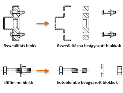

A blokkdefinícióba foglalt blokkreferenciákat beágyazott blokkoknak nevezik. A beágyazott blokkok az összetett blokkdefiníció egyszerűsítését teszik lehetővé.
