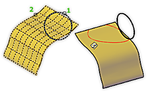

Pontokat, vonalakat, göbéket vetít 3D szilárdtestre vagy felületre különböző irányokból.
Geometria vetítésével a következők valamelyike tehető meg:
A felület lemetszéséhez a SURFACEAUTOTRIM rendszerváltozó értékét állítsa 1-re.
Tetszőleges görbe (vonal, ív, kör, ellipszis, 2D vonallánc, 2D spline-hoz illesztett vonallánc, 2D görbéhez illesztett vonallánc, 3D vonallánc, 3D spline-hoz illesztett vonallánc, spline, csavarvonal) tetszőleges típusú felületre és szilárdtestre vetíthető.
A következő promptok jelennek meg.
A geometriát az aktuális FKR pozitív vagy negatív Z tengelye mentén vetíti.
A geometriát az aktuális nézet alapján vetíti.
A geometriát két pont közötti útvonal mentén vetíti.
