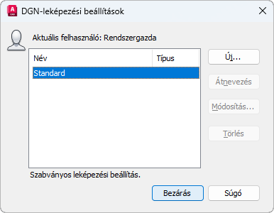

Leképezési beállításkészletek létrehozását, átnevezését, módosítását, illetve törlését teszi lehetővé a DGN-adatok importálásához és exportálásához.
DGNLEKÉPEZÉS (parancs)
A következő lehetőségek jelennek meg.
Megjeleníti a felhasználó bejelentkezési nevét.
Felsorolja az összes leképezési beállítást. Ha a leképezési beállítás neve túl hosszú, és így nem jeleníthető meg teljes egészében, a végén három pont (...) jelenik meg.
A leképezési beállítás típusát adja meg: importálás vagy exportálás.
Megjeleníti a kiválasztott leképezési beállítás leírását.
Megjeleníti az Új leképezési beállítás párbeszédpanelt, amelyen megadható az új leképezési beállítás.
Megkezdi az éppen kiválasztott leképezési beállítás helyben történő szerkesztését (közvetlen szerkesztés a listában).
Megjeleníti a DGN-leképezési beállítás módosítása párbeszédpanelt, amelyen módosítható az éppen kiválasztott leképezési beállítás.
Kitörli az éppen kiválasztott leképezési beállítást. Törlés után a közvetlenül a kitörölt alatt lévő leképezési beállítás lesz kiválasztva. Ha alatta nincs, akkor a közvetlenül felette lévő lesz kiválasztva.
