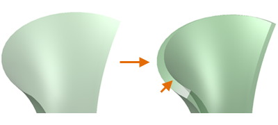

3D szilárdtestté konvertálhat felületeket a felület kihúzásával, a VASTAGÍT parancs segítségével. A felület befelé történő vastagításához a példában negatív érték lett megadva.

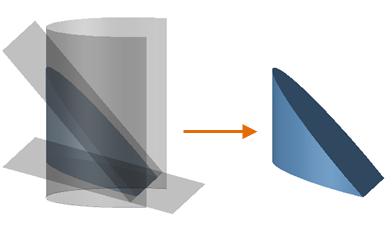

Egy térfogatot teljesen körülzáró felületek összességét 3D szilárdtestté konvertálhatja a FELÜLETSZOBRÁSZ paranccsal. Az alábbi ábrán egy kihúzott ív látható, amelyet két síkfelület metsz, egy „vízhatlan” térfogatot hozva létre.

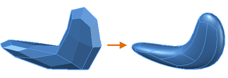

Ha háló objektumot konvertál 3D szilárdtestté, az új szilárdtest objektum alakja közel – de nem pontosan – azonos az eredeti háló objektum alakjával. A különbséget úgy vezérelheti, ha a SMOOTHMESHCONVERT rendszerváltozó segítségével megadja, hogy az eredmény simított vagy lapkákra bontott legyen. Emellett megadhatja, hogy a program egyesítse-e az egy síkba eső lapokat, ezzel optimalizálva őket.
Az illusztrációban szereplő 3D hálónak például először megemelték a simasági szintjét, majd egy simított 3D szilárdtestté konvertálták.
