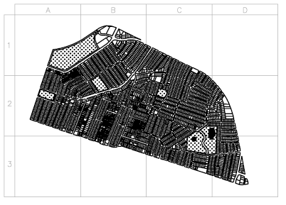

A nagy rajzok tagolt nézetekbe szervezésével csak a szükséges részt kell betöltenie és módosítania. Ha például egy várostérképet készít, és csak a délkeleti körzetet (D3 körzet a képen) kívánja módosítani, betöltheti ezt a rajzterületet egy előre definiált nézet megadásával. Ha csak a város nyomtatási számait kívánja szerkeszteni, betöltheti a geometriát erre a bizonyos fóliára.
